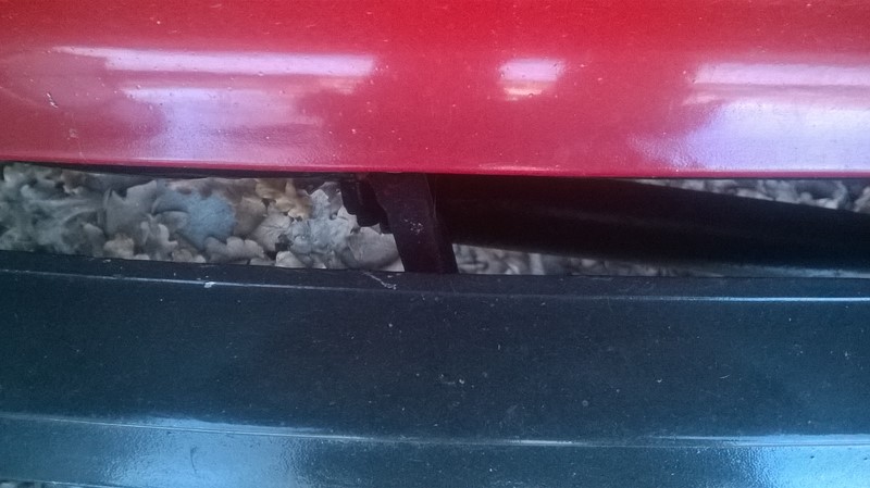

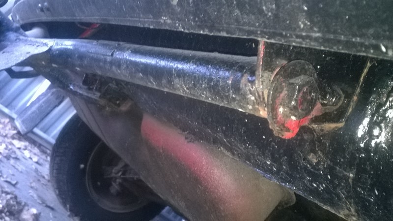

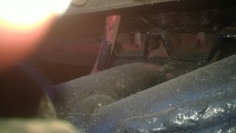

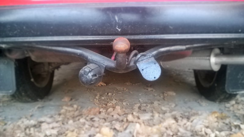

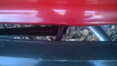

Post autor: JurekC » 30 gru 2014, 18:21
Tak to wygląda w praktyce
Widok ogólny
Widok ogólny
Mocowanie prawej strony
Mocowanie lewej strony
Mocowanie części centralnej od dołu
Mocowanie części centralnej od strony komory bagażnika
Mocowanie prawej strony - widok od dołu
Mocowanie części centralnej - widok od dołu

Pięknie dziękuję za zdjęcia :-) Szczerze mówiąc myślałem, że jest to trochę bardziej zaawansowane :-P
