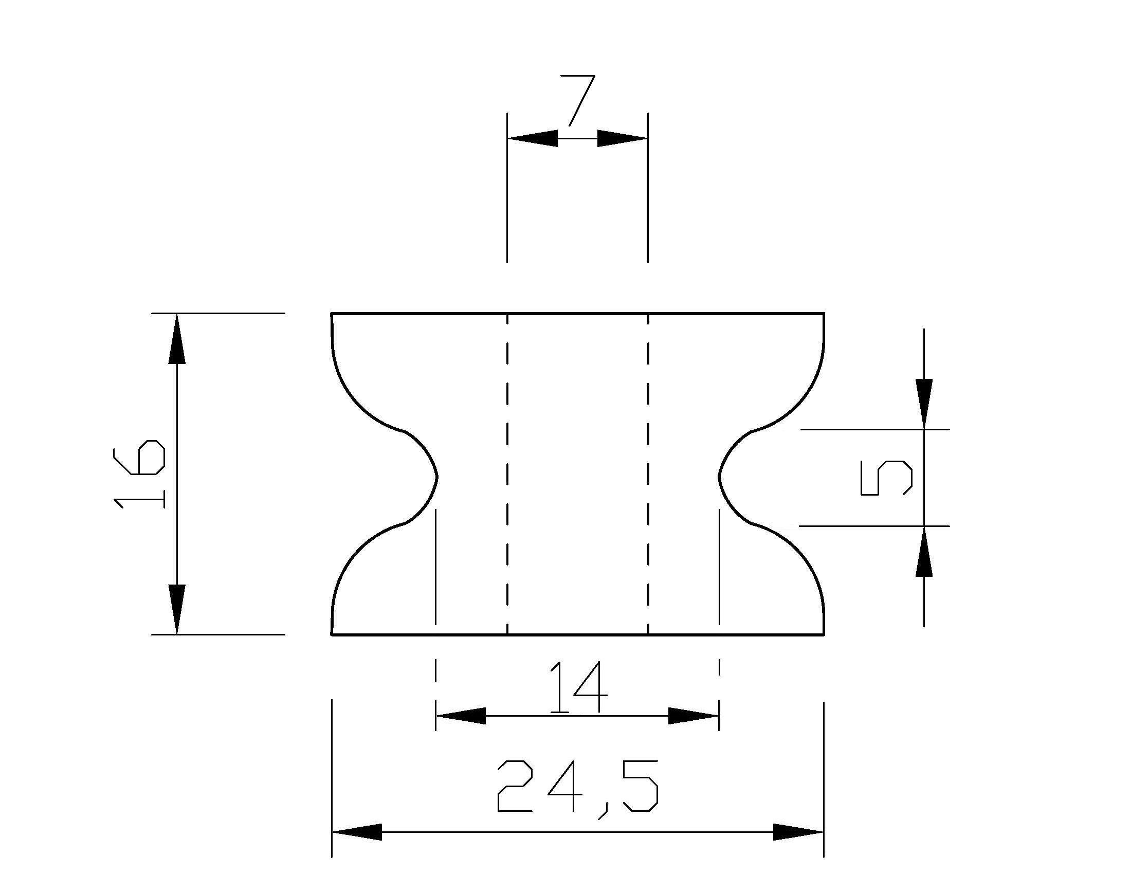

Witam, potrzebuję wymiarów w celu dotoczenia kółka teflonowego ogranicznika otwierania przedniej maski.

Witam ponownie może ktoś mi pomoże kto posiada Zastava 1100 , nadal potrzebuję wymiarów kółka teflonowego w ograniczniku przedniej maski ?

Post autor: JurekC » 26 lis 2019, 10:11
Wymiary w milimetrach.
Jurek - Zastava GTL 55 - Obrazek

Post autor: Mariusz » 26 lis 2019, 20:14
dzięki.
