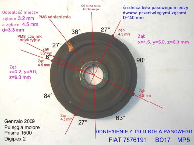

Temat odgrzewam, bo odezwał się do mnie kolega Mario z Italii który zainteresował się tematem Digiplexa pod wpływem filmiku spod tego linku:
https://www.youtube.com/watch?v=wzQtBo2WXYw
Sam tego nie robił, bo brakuje mu części, doświadczenia i możliwości takiej przeróbki.
Przesłał również materiały, które osobom zainteresowanych tematem może pomogą.
Pyta również czy ktoś coś takiego robił w swojej Zastavie. Jeśli tak, to by prosił o jakieś rady i doświadczenia.
